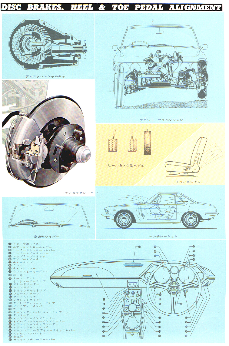

Silvia Brochure
A não perder a informação disponibilizada por este site em relação a este modelo e outros.
