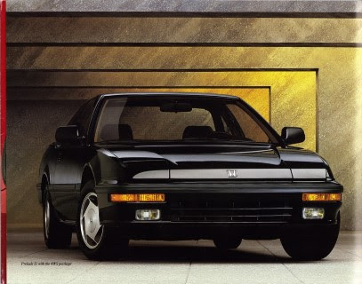

Em Abril de 1987, surge o Honda Prelude 3º geração lançado no mercado doméstico japonês e lançado no resto do mundo em 1988 ( Europa : 1988 – 1991). Com um estilo similar de seu antecessor,  ele compartilhou sugestões do projecto do Honda NSX que seriam introduzidos mais tarde em 1989. ( alcunhado por alguns de “NSX Baby” ). O Prelude destacou-se com características inovadoras para a época, como um coeficiente de 0,34 arrasto, pilares de tejadilho feitos de metais de alta resistência o que permitia serem muitos estreitos dando aos seus passageiros uma visão de 326º para o exterior. A linha do capot foi projectada para ser a linha mais baixa da frente do carro, permitindo assim uma melhor visibilidade para a estrada . Por esse motivo o motor foi montado com uma inclinação de 18º para permitir esse feito. A opção disponível de 4 rodas direccionais totalmente mecânica foi a inovação em carros de passageiros de produção em massa.
Em 1987, Road & Track realizaram um teste de slalon onde foi constactado que o Honda Prelude 2.0Si 4WS bateu todos os carros desse ano, incluindo Lamborghinis, Ferraris, e Porsches. O Prelude atravessou o slalom em 65.5 mph, um resultado surpreendente para a altura. Para a referência, o Corvette 1988 fêz o mesmo percurso a 64.9 mph.

Em 1990, sofre um pequeno  “restyling”, principalmente ao nível de carroçaria, pouco  perceptível aos mais distraídos. Novos pára-choques e luzes de mudança de direcção, ficando com uma frente muito semelhante ao Ferrari Testarossa.
